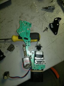

    Проблемы пайки на этих замках есть, но питание моторчиков идет напрямую от разъема. У меня была проблема с окислением контактов на самом маторчике.
