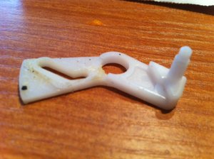

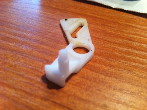

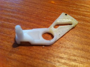

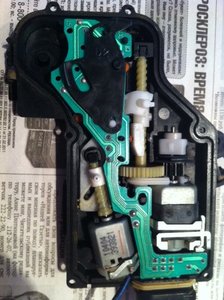

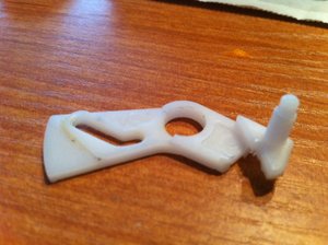

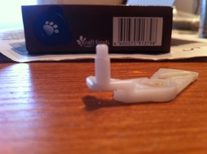

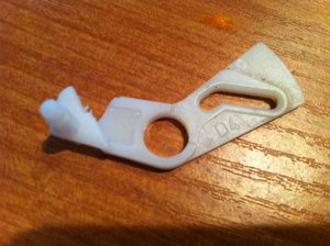

    И всё-таки я отпилил. Внимательно посмотрев на пластинку второго двигателя, заметил на ней следы смазки, хотя все остальные пластины были абсолютно сухие. Значит дверь уже блокировалась ранее и предыдущий владелец ухе трахался с ней, как и я. А совсем не хотелось в будущем ездить и опасаться повторной блокировки.
    На фото что было и что стало (на первой фото - модернизируемая пластина стоит под червячным хомутом того двигателя, на котром видны цифры).
    Совсем убирать платину не стал, т.к. штырёк у неё замыкает один из микриков и чтобы не получить проблем с электрикой, штырёк оставил.

    Я пробовал эту пластину убирать совсем. Отключался микрик включения-отключения замка багажника. Но сама проблема с блокировкой двери у меня возникла уже позже(почти через два года), без этой пластины. Видимо все(у Ауди) "познается в сравнении..." Отпишитесь, если проблема "вдруг" возникнет вновь.
    Пишу далее... Появилась новая проблема. При закрываении двери перестала отключаться подсветка двери и педалей водителя. Комп при закрытых дверях стал показывать что дверь не закрыта. При открывании ручкой двери при снятии с сигналки дверь периодически не открывается приходится по ней прикладываться кулачком в районе замка. далее просто рисковать перед наступлением холодов не стал. Заменил замок водительской двери на новый. Проблема ушла.
