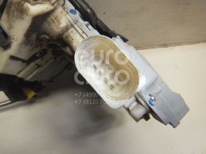

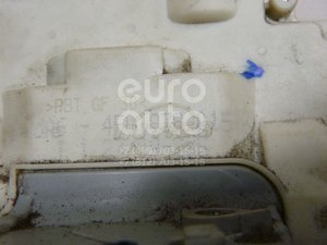

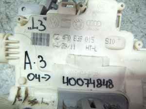

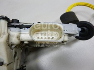

    Так то да, но самое интересное что по номеру 4F0839015 существует 3 варианта на 7, 8 и 9 пинов. Как без снятия понять какой у тебя?

  12. Autobahnoo7
    Autobahnoo7 Участник форума
    23 апр 2012
    400
    A6 3.0TDI Quattro
    Видел своими глазами, номер запчасти абсолютно одинаково.

    я уже на три двери поставил замки от А3 , все работает, сколько там "пинов" как-то даже не заморачивался
    если тебя именно это волнует,я думаю можно не заморачиваться . Если номер твой - можно ставить
