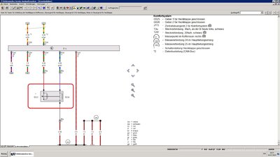

    А что показывают датчик положения крышки во втором блоке комфорта ?
    Оба показания должны полностью совпадать..
    Хотя о чем это я , анализ схем ..есть же биба которая закрывает с нее и надо начать , с таким подходом электриков ,да по нынешним временам и с такой техникой Вы батенька рискуете сильно потратиться ))

    Разъясню - при противоречивых показателях выключателей положения механизмы сервоприводов БЛОКИРУЮТСЯ ЭБУ ,во избежании так сказать )
