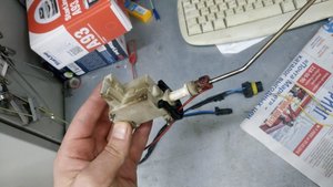

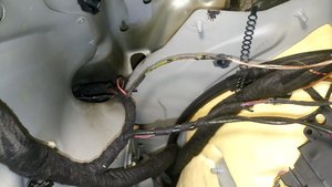

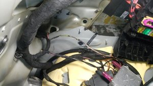

    Заказал новый блок(б/у) под литерой E. все подошло заработало, но официалы настолько уроды что пиз**Ц!!!
    они мне в заказ-наряде написали что прозванивали проводку, а на деле она все почти выгорела, оплавился электропривод лючка ТБ, как не произошел пожар до сих пор не понимаю, спасибо что он не произошел!!! Сегодня буду оф. дилера дрючить, ведь почти мне машину сожгли...взгляните на сие чудо...
    и посовоетуйте че делать дальше? ксатати в компутере пишет ошибку по шторке, защита компонентов, как ее убрать?

    За проводку попробуй спросить, но сделают вид что это после них было :hi:
    С блока защиту похоже надо снимать у ОД, начни с этого, а не с проводки :nod:
