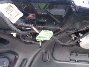

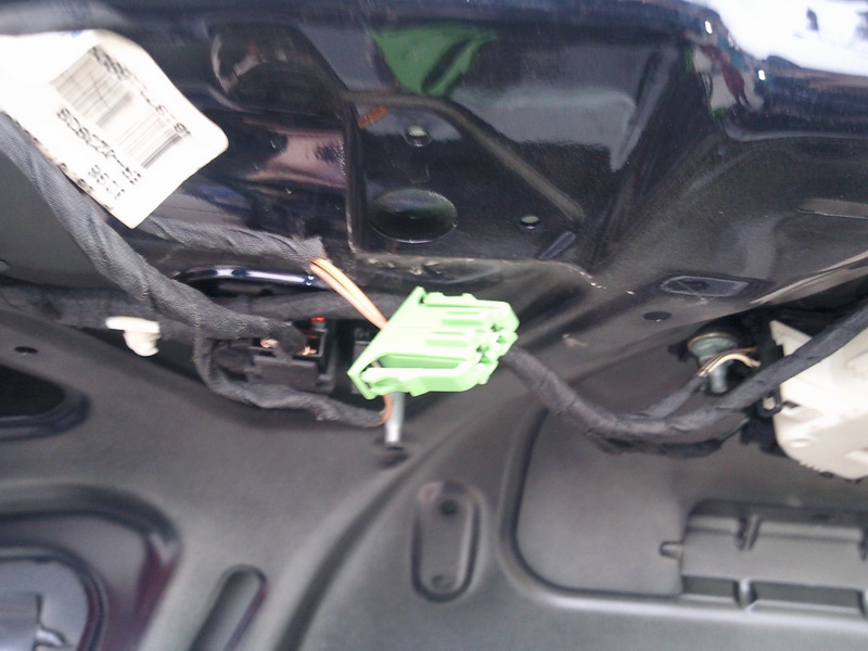

  20. zakO.o
    zakO.o Участник форума
    15 июл 2011
    125
    А6 2.7T BES 03
    недавно заметил что багажник не закрывается, разобрал, а там пластмаска отломилась, ладно - сделал
    и увидел что у меня нет того привода, который отвечает за открытие багажника с брелока, есть только разъем зеленый состоящий из 2х проводов, надеюсь это он,
    кто-нибудь может скинуть номер этого привода? пока нет возможности посмотреть в ЕТКЕ
