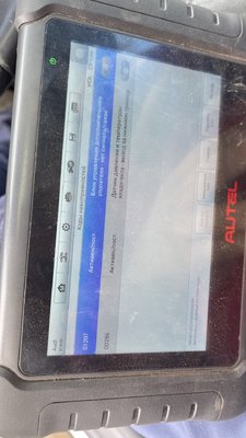

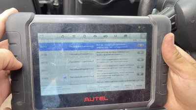

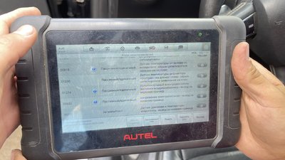

      362 КБ
      59
      371,4 КБ
      64
      366,9 КБ
      66
      357,3 КБ
      58
  6. Эйван
    Эйван Живу я здесь
    27 янв 2018
    3.787
    Вот устраняйте ошибку по датчику хладогена.
    Ex1iPSE нравится это.
