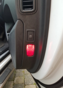

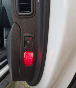

    Там же две кнопки? Нажми обе.

    У меня только одна.

    Должно быть две :)
    Покажи фото что у тебя за кнопка

    Вот так это выглядит. Если на нее нажать, загорается светодиод, который по идее сигнализирует, что функция контроля салона отключена. В инструкции написано, что если нажать кнопку, закрыть дверь и поставить машину радиоключем на охрану, то функция контроля салона отключиться и если в это время в салоне будет движение, сигнализация срабатывать не будет. Но у меня срабатывает. Я что то делаю не так? Или это глюк?

    Ауди Q7 3.0 TDI (239л/с) CASA 2009г дорест
