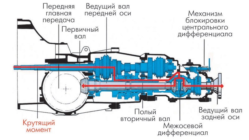

    Это конечно здорово, но надо в задний редуктор лезть. Блокировка там. В коробке блокировка межосевого дифференциала.

    Сколько помню.момент включения слышно .чувствуется.

    Это коробка.У вас блокировка зад. диф .
    Это я дал так.Для примера.Что бы было понятно что вилка должна двигать .Как уже писали до меня.
