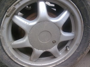

    поэтому на зиму надо литые оригинальные диски ставить.. чтонить как я себе подобрал.. Speedline 4x108 , видела такие диски?.. или черепашки которые вообще неубиваемые.. ну а на лето можно и побольше и по меньше спиц..
    вот фотку даже дам =)
    а это они уже от реагентов потемнели, красил парашковой краской... но я их сново под хром покрашу, но теперь обычной краской))) с лаком.

    Да, мои совсем убитые диски... Давно пора менять их... :D :laugh:

    Матильда ну почемуже менять.. расстояние между спицими там конечно большое. такчто их лучше на лето оставить. а так бюджетно восстановить можно если сами диски хорошие..
    пескоструй 15 радиуса 1700 руб или у тебя 14?? парашковая покраска 300р диск. где делают, пиши клубню audi90 он раскажет.

    happyhar <SCRIPT type=text/javascript> vbmenu_register("postmenu_4000335", true); </SCRIPT>спасибо канешна за поддержку! :laugh:
    Но диски явно УБИТЫЕ! Хотела брать новые, а эти наоборот оставить на зиму (в снегу/грязи не так сильно в глаза бросаются) :laugh:
    Уже прокатывала передние, на задние жаба задушила (3 000 отдала). Развели как ЛОХа! ;-)
    Думаю еще 3 000 за задние итого 6 000, а если добавить 4-6 000 то вообще новые можно взять! :)
    ЗЫ: R14 185/65 ну это уже наверное резина...)))

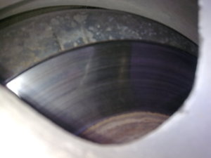

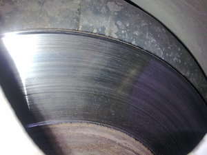

    А вот так выглядят тормозные диски... Опять под замену? :shock:

    Для передних тормозных дисков:
    толщина
    22 мм - новые, минимальня толщина 20 мм
    толщина колодок (общая) - минимум 7 мм,
    толщина накладки новая 14 мм, минимум 2 мм
    Мерять надо толщину дисков и колодок.

    нет, колодки только.
    синие. это перегрев.

    :shock: ну и... вроде есть синие полосы... как быть?
  15. Mikronet
    Mikronet Good e-mail
    24 ноя 2005
    2.322
    A3
    менять

    Погоди плакать...такие диагнозы не ставят заочно и по фото. Обратись к грамотному специалисту или может кто из форумчан сможет подъехать посмотреть. Не верю я ни в смерть дисков, ни в смерть колодок в твоём случае. А тупо менять всё подряд не стОит.
  18. gosy97
    gosy97 Печенег
    2 май 2007
    4.642
    S6/09, 320dx/15
    ко-лод-ки... ко-лод-ки... :) менять колодки. и всё.
