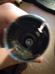

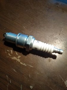

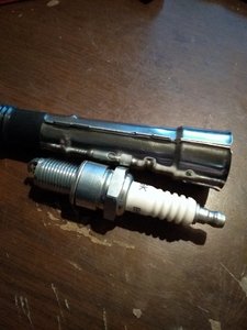

    Доброго времени суток.Купил свечи и провода.Но провод на свечу с контактной гайкой не хочет налазить.Если открутить контактную гайку со свечи то провод насаживается нормаль.Без этой гайки можно обойтись?Или там надо большой силой одевать эти провода?

    Фото:

    на всех современных авто, откручивать не надо. Тальк вам в помощь, чтобы снизить трение.

    Не надо говорить глупости или вы придерживаетесь тому, что "если обильно смазать, то влезит два" :facepalm:
    Все зависит от исполнения ВВ проводов. Есть провода рассчитанные на резьбу, есть рассчитанные на накручивающийся контакт. Друг хотел с двигателем АВК накинуть мои Б/У свечи, так и не смог, т.к. его ВВ провода коммутируются со свечей только по резьбе, а мои Б/У свечи выполнены без возможности снятия с них "гайки". :ah-ha:

    В данном случае, пофиг, какая машина, главное, какие свечи )))
    Если без гаек мотор работает устойчиво на хх и в движении, то катайся без гаек. Они для того и сделаны съемными.

    Выбрось их. Они там не нужны.
    ЗЫ. Разве на твоих старых свечах накручено что-нибудь? Логику-то включи.
