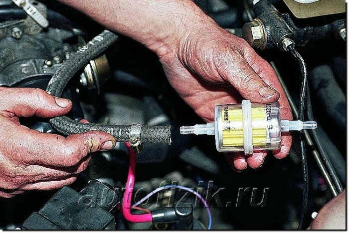

    В данном случае, кстати, топливный прозрачный фильтр помог бы, хотя бы знать, поступает бенз или нет.
    Когда заведется, поедешь-проверь, как ведет себя при резком затяжном торможении, может, поплавковая камера участвует в проблеме.

    Если он должен стоять под капотом то у меня его нету.И как это проверить при тормажении может я чего то не понимаю но я буду в салоне а машина будет ехать и как посмотреть.

    Под капотом, как в жыгулях. Щас фотку скину.
    Проверка торможением: заглохнет или нет. Ну и пару раз выйти глянуть заслонку.

    как-то так.
