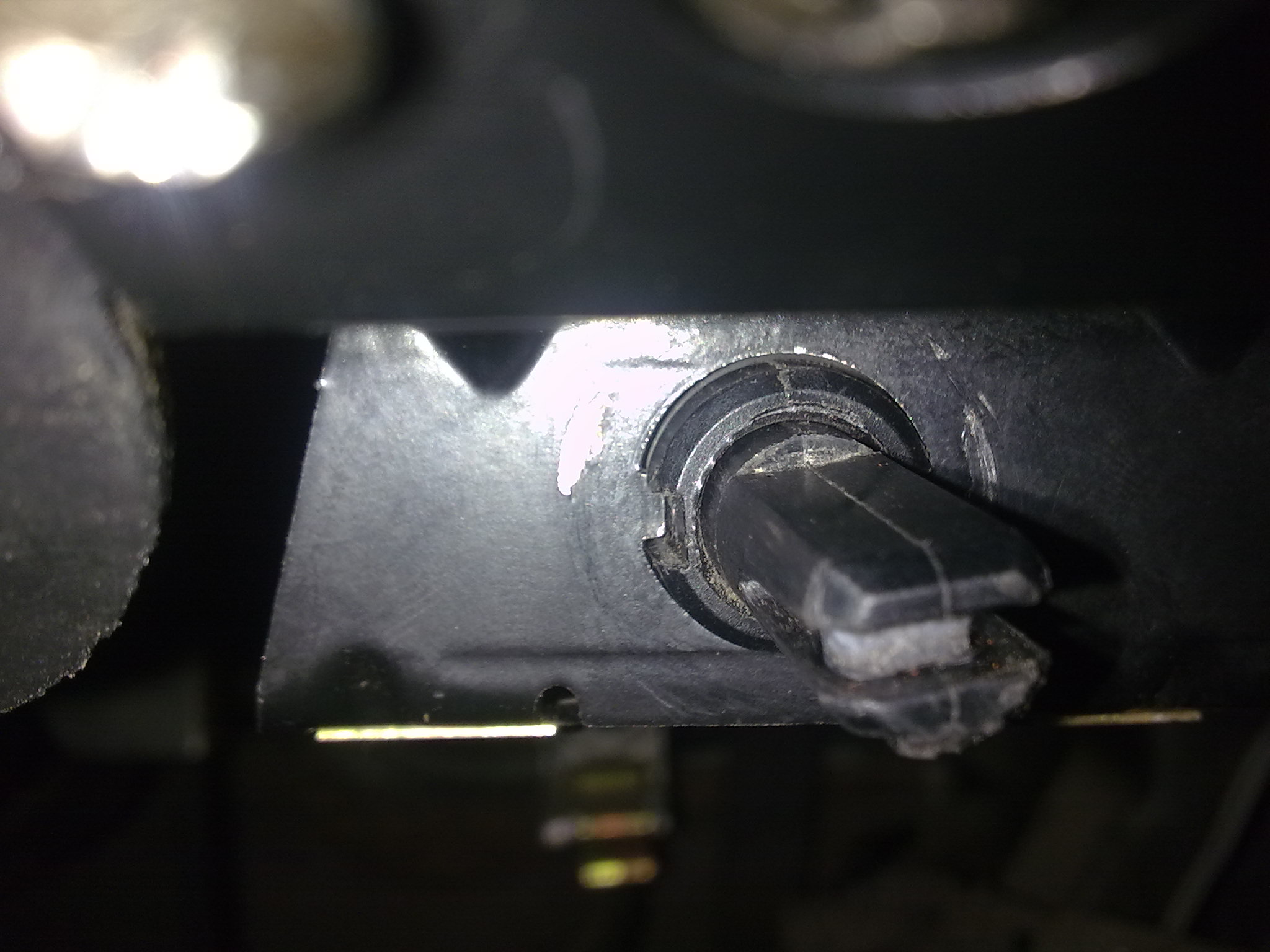

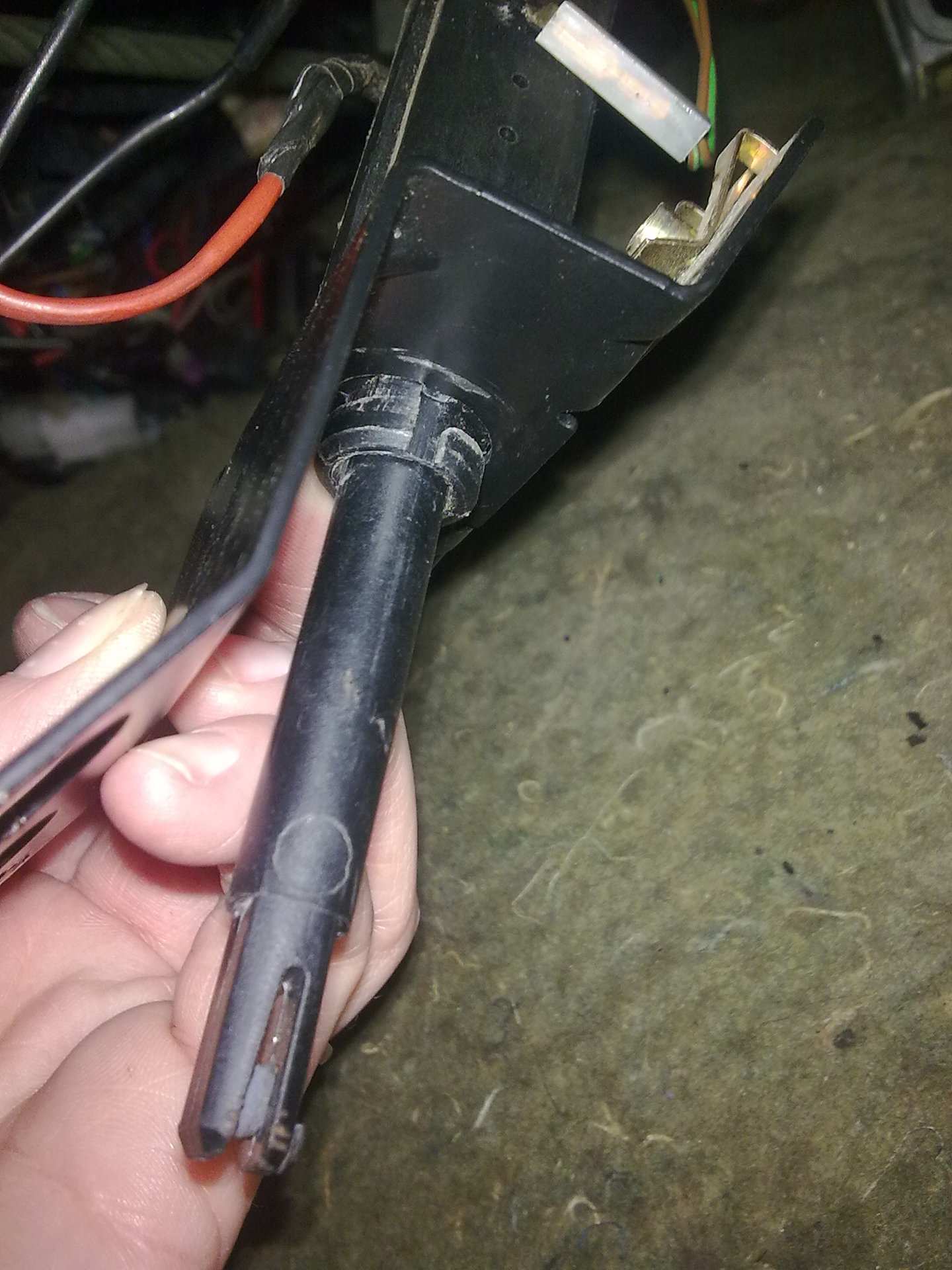

  4. Матильда
    Матильда Живу я здесь
    12 дек 2005
    1.203
    AUDI80 В3 1,8SF 89 МКПП
    :nod: я думаю есть (если это точно механический карб... другие кульбуляторы бывают, без ручного привода воздушной заслонки?).
    Я вот думаю, а аффтар знает, где должна быть эта ручка подсоса? :shock: Мож он не там ищет? А может ручка отвалилась? :shuffle:
    ЗЫ: еси чё, то ручка подсоса должна находиться точно под замком зажигания, где полка. Там смотрел? Никаких намеков нет?
    Вот так эта фигня выглядит, когда полка снята. На нее и одевается ручка, за которую вытягиваешь сей механизЬм)))

    Смотри, молодец какая: уже с утра пораньше слазила и сфотала - не поленилась! :flirty::thumbup:

  6. Матильда
    12 дек 2005
    1.203
    Гыыы :D эт мои старые фоткЕ... Когда-то заморачивалась этой фигнёй))) В такой мороз фиг бы я полезла :shuffle:
