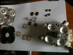

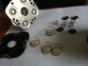

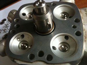

    Вот фотки дозатора

  7. Veha
    Veha Участник форума
    22 янв 2012
    437
    100C4 2.0E ACE 93г
    #47 Veha, 11 июн 2012
    Не вижу на буксе резиновых колечек, рядом тоже нет. Без них на форсунках и будет системное давление.
  8. ketamin248
    ketamin248 Bad e-mail
    2 июн 2012
    20
    80 2.0e 89г
    4 маленьких резинки есть,а вот большой на буксу наверн нету

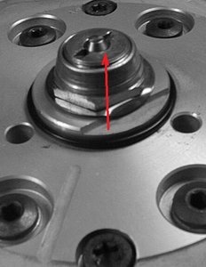

  13. Sergey 64 RUS
    Sergey 64 RUS Bad e-mail
    3 июн 2010
    1.396
    Audi 100/PH/1.8/90
    Стрелкой обозначена регулировочная втулка. Если ее заворачивать...шток дозатора поднимается и топливо идет больше.
    Если ее выворачивать...шток опускается и перекрывает подачу топлива.
