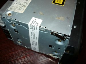

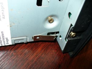

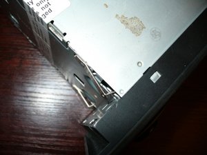

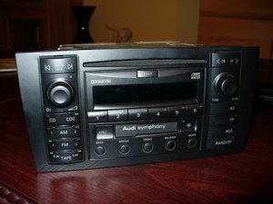

  10. T-max
    T-max Живу я здесь
    6 янв 2005
    1.848
    C4/C5 Avant`ы
    Вот вам,изучяйте,а то всю торпеду переломаете :hot::)

  11. Жексон
    Жексон *******
    7 сен 2009
    6.116
    Фотки не удачные слегка, невидно той защелки куда ключ входит, тем самым прижимая во-внутрь фиксирующий зажим, но все равно спасибо.

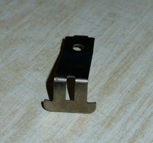

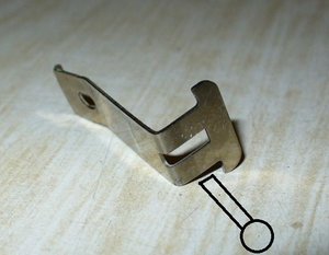

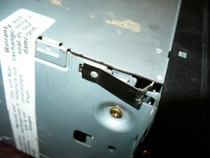

  12. T-max
    T-max Живу я здесь
    6 янв 2005
    1.848
    C4/C5 Avant`ы
    Мафон ещё с целкой,отдёргивать наклейки нехочется,иначе снять внутрености нет возможности,но саму клипсу как то вынул,можбыть это поможет.Ключь вставляется не на вырез в середине,а с боку клипсы ну и потом надо её вдавить внутрь головы.
