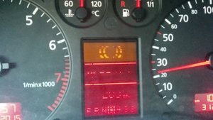

    Давно при замене передних колодок, чудо-автотехники сломали разъём на ступице куда подключался разъём с колодки, в итоге на дисплее постоянно светится знак "замени колодки" (см.рис.001)

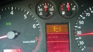

    А сегодня запищал зуммер и появился второй знак, но из-за болезни дисплея, разобрать что за знак не могу.
    Вопрос: может кто распознает, что за значок появился? (см.рис.002)

    Похоже на уровень масла в двигателе!?

    Это предупреждение о превышении скорости 1 степень.
    Отключается нажатием и удерживанием кнопки на скорости более 5 км/ч.
    Могу ошибаться, надо в мануале прочитать.
    p/s/ Прочитал.
    Вот тут написано про это.
    http://pkfnpo.ru/auto/audi/a6-c5/2-32-preduprezhdenie-prevyshenija-skorosti.html
    Степень предупреждения скорее всего вторая, потому, что первая сбрасывается при выключении зажигания.

    Первое ограничение скорости. Единичка в левом верхнем углу
