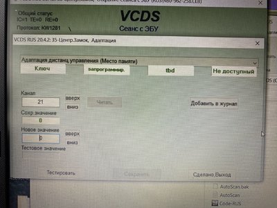

    Всем привет! Не могу привязать ключ , захожу в 35 блок в 21 группу , нажимаю к примеру 1 , кнопка тест пропадает, нажимаю сохранить при этом нажимаю кнопки на пульте , не сохраняется , блок на конце с буквой E, кодировка стоит 07013 (пробовал разные ), ошибка есть одна 01570- задержка выключения , клейма 15 . При этом просто при повороте ключа , центральный замок закрывает и открывает авто .Прошу помощи, как можно привязать ключ , пробовал 2 ключа не один не реагирует
