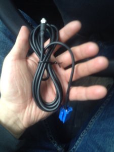

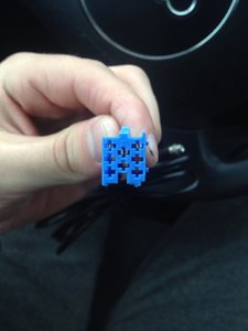

    Ребят помогите пожалуйста не могу поженить AUX c магнитолой chorus.Перечитал много тем, но так и не понял как это все должно взаимодействовать. Заказал этот провод с Китая.Втыкаю фишку и не чего не происходит,жал на кнопку СС/CD и толку ноль. В общем я не чего не понял, может кто поможет. Устал слушать радио и сломал кучу FM-трансмиттеров.
