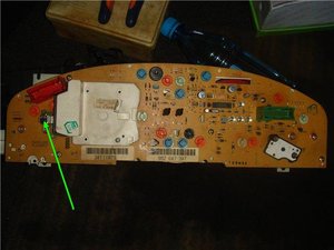

    Но показометр температуры и уровня топлива работают не корректно, надо проверить стабилизатор напряжения, но вот не нашел его на плате, ктонибудь может быть укажет на фото где он стоит и как выглядит?

    Да вот он:

    :) слона то я и не приметил, спасибо.

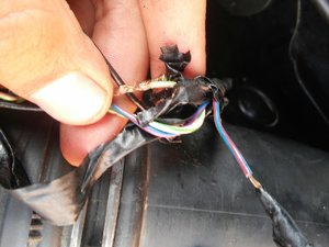

    здраствуйте Александр,нужна ваша помощь поменял датчик температуры + штекер для него, теперь не могу разобраться какой куда? у меня 4х контактный синий/фиолетовый и зелено/белый.. (а в штекере фиолетовый,голубой\коричневый, зелена\коричневый, коричнева/белый) пожалуиста помогите заранее спасибо)

    У вас, как я понял, всего два провода подходят к датчику? Если так, при включенном зажигании кратковременно замкните любой провод на массу, и смотрите на приборку, если дернулась стрелка, то этот провод на контакт Т, а другой провод на контакт С. Или же наоборот, загорелась лампа, его на контакт С, а другой провод на контакт Т.

    нет нет у меня 4 провода по 2 одинаковых, зелено\белый и фиолетово\синий?

    помогите разобраться с проводами пожалуиста

    У вас заменены провода, или добираться до скруток, откуда была замена, или так же замыканием на массу разбираться какой провод куда. Я бы начал с поиска провода на котором +12 вольт через лампочку на массу, а дальше нашел на стрелку, и на контрольную лампу, ну, а оставшийся будет на климу, какой куда цеплять на датчик расписано на первой странице.

    я проста не уверен штекер который я купил взял в б\у, возможно такое что этот штекер от старой ауди?

    Пусть этот штекер будет хоть от пылесоса)), у меня совсем без штекера(рассыпался от старости) главное, что бы он подходил к вашему датчику, вам не нужно совмещать провода по цвету, совмещайте их по принадлежности.
    Включите зажигание, возьмите маленькую лампочку на 12в, и через нее. по очереди соединяйте ваши провода с массой. Лампочка загорелась, соединяйте этот провод с клемой датчика +(в четвертом посте расписаны названия и расположение клемм) дальше берем следующий провод, и тыкаем его на массу, двинулась стрелка, подсоединили на контакт Т, загорелась контрольная лампа, подсоединяйте его на контакт С, не двинулась и не загорелась, скорей всего это сигнал на климу, и его подсоединить к датчику на Я контакт.
