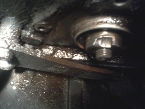

    Вот и приехали...Оказалось болт был не закручен(раскрутился?), то есть очень легко пошел с начала, но потом откручивали с большим трудом, в итоге болт заломали:cry:, кое как наварив отломаную часть этот болт открутили, оказалось в самом конце резьба накрылась(её можно пройти снова)...Когда сняли шестерню я впал в отчаяние,и было от чего(фото делал на домкрат:))
    На замену коленвала я пока не готов...(продолжение следует)

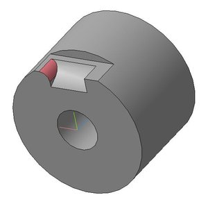

    Бывает наваривают, фрезеруют. Можно просто в другом месте сделать новую (всё равно для установки зажигания и просто для установки ремня ГРМ) лучше выстовлять по метке на маховике. Так что, есть варианты.

    Покупай новую шестерёнку, и делай паз на коске колена в другом месте. Например с противоположной стороны. (только не прослабь )

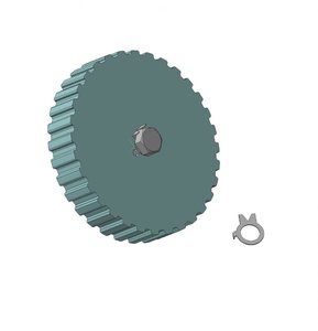

    Новый паз делать это не просто,тонкая работа - не болгаркой же его пилить...и коленвал снимать придется.Есть мысль наварить(полуавтомат подойдет?),шлифануть, ну и шестерню закрутить покрепче. Да, может быть какую нибудь стопорную отгибную шайбу замутить, чтобы больше не могла сама открутиться?Типа такой...

    Наваренное не внушает доверия, всё равно обрабатывать придётся.
    Я человеку новый паз болгаркой на 800Вт. делал. Морду только разбирали, чтобы ничего не мешало. Ездиет.
    Болт на фиксатор резьбы посадить, естественно нужным моментом затянуть.

    Ну, всё закончилось, наварили нужное место, шлифанули-подогнали под шпонку шестерни, намазали фиксатором для резьбовых соединений и затянули от души этот болт, поменяли сальники,ремень и ролик натяжителя грм...Пока все хорошо, стука нет,заводится...Я уже сейчас слегка пьян, отмечаю так сказать..Спасибо Лёхан:)
