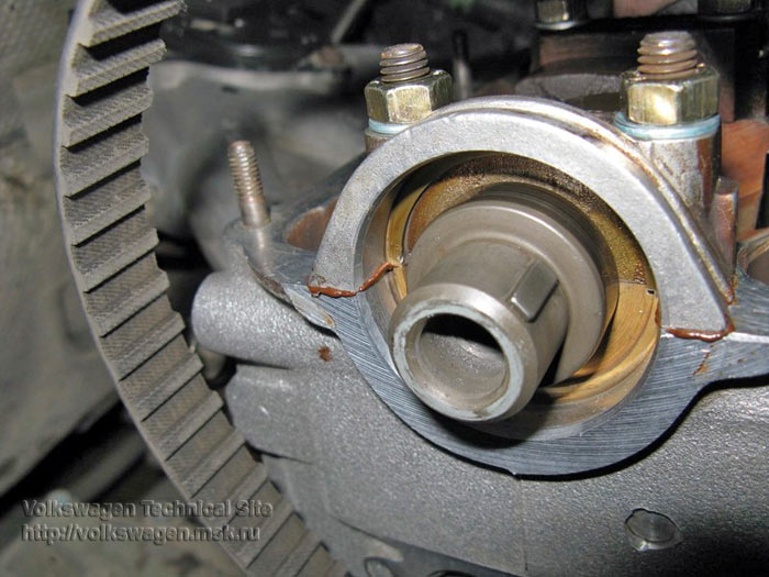

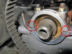

    Мужики! У меня такое дело! Собираюсь менять МСК, разобрал все. Добрался до распреда, а там вторая крышка подшипника треснутая пополам и стянута металл. пластинкой. УЖОС! Чего делать-то?? На разборах искать?

    По идее эти крышки обрабатываются при производстве вместе с головкой (отверстие под распредвал) И получается, что каждый бугель строго индивидуален. Но методом подбора и проб можно подобрать пару для постели распредвала.
