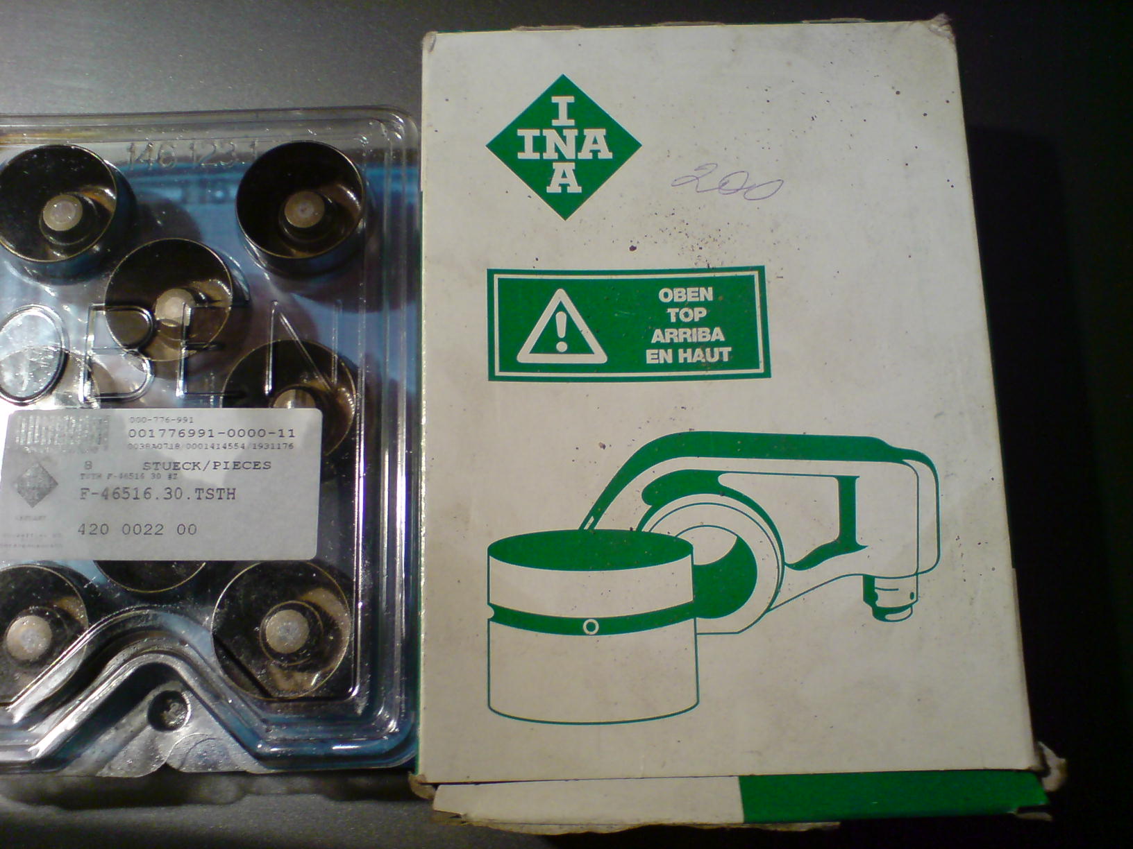

    Должен быть, если сейчас не найду фотку (я тут выкладывал) завтра вечером выложу.

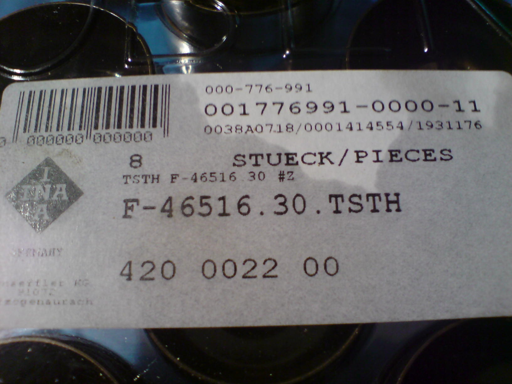

    Хм! Этикетка 1в1 как я купил! все номера совпадают точь-в-точь..
