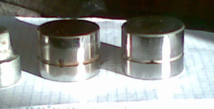

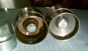

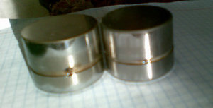

    Что-то я совсем запутался с гидриками:shock:
    из старой головы я вытащил вот такие гидрики:
    на фото - слева
    Эти гидрики были с машины, и судя по их состоянию они очень старые (родные?).
    А те, что справа были поставлены в прошлом году в старую голову, и покупались как к этой машине, видна разница в конструкции - внутренняя часть у "старых" более глубокая выемка, так-же у старых болтаются (имеют свободный ход 1мм пипки внутри) и при этом чувствуется как открывается и закрывается клапан внутри. У "новых" же такого нет, сидят мёртво. так - же у "новых" другое отверстие для масла и другая канавка (в старых поступление масла в них продуманнее)

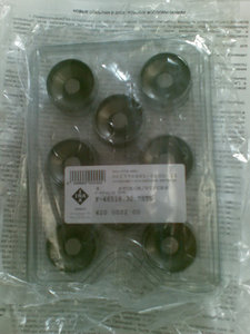

    новые покупались вот в таком блистере:
    PS кстати на старых никаких обозначений нет. По весу вроде идентичны
    PS2 в экзисте продают и те и те. но отличаются они не по номерам, а по производителям. Если верить картинкам в экзисте то ИНА выпускает только те которые были справа ("новые" у меня). а вот "старые" выпускают SWAG
    Никто не знает в чём их разница и какие нужны для наших двигателей? А то купил в новую голову Ina так они такие же как на фото в начале справа. Вдруг стучали они из-за того что не подходили? Номер 420 0022 00.

    Я ставил себе ина, упаковка была как у тебя блистер, и ещё этот блистер был упакован в картонную коробку, а внутри гидрики были такие видом как ты у себя снял.

    Можно-ли ставить какие я купил?
    Лёхан - а у тебя их не сохранился номер по ina?
