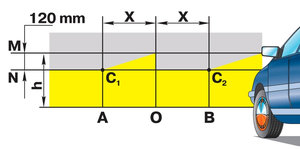

    А далее ругулировку проводят так.
    1. Разметить экран определенным образом, при этом линию центров фар M
    нанести на экране на расстоянии h, равном высоте расположения центров фар
    над уровнем пола. Расстояние h необходимо измерять на снаряженном
    автомобиле с дополнительной массой, равной 70 кг, на середине заднего
    сиденья. Топливный бак должен быть заполнен.
    2. Расстояние Х от центра фары до середины автомобиля измеряется на
    автомобиле.
    3. Проверить и при необходимости довести до нормированного давление в
    шинах.
    4. Установить автомобиль на горизонтальную площадку перпендикулярно экрану
    на расстоянии 10 м. При этом продольная плоскость симметрии автомобиля
    должна проходить по линии 0 на экране.
    5. На моделях с электрокорректором света фар установить ручку корректора в
    положение «0».
    6. Включить ближний свет.
    7. Направление светового пятна регулировать для каждой фары отдельно.
    Другую фару во время регулировки закрыть непрозрачным материалом.
    8. Вытянуть вверх кнопку блокировки (1) (там где имеется), расположенную на фаре.
    9. Отрегулировать винтами (в горизонтальной и в вертикальной плоскости)
    ручной регулировки пучка света положение светового пятна для каждой фары на
    экране, если расположение световых пятен нужному.
    10. Фары считаются отрегулированными тогда, когда верхние границы левых
    частей световых пятен совпадают с линией N, а вертикальные линии А и В
    проходят через точки С1 и С2 пересечения горизонтальных и наклонных участков
    световых пятен.
