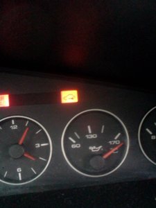

    на А6 С4 справа над доп датчиками других контуров нету.... и еще больше скажу что там одна ОРАНЖЕВАЯ картинка с контуром машинки .. вот я добавил фотку... такая у вас лампочка мигает.. меня она лично задолбала.. не знаю как лечить хотя и форум курил ...

    Ну я точно знаю что это иммобилайзер. и када эта падла мигает то тачка не заведется. типа не распознает ключ. но если я прально все говорю, если нет прошу меня поправить. говорят там какой то проводок идет под торпеду и что то там его ВД 40 проливают.. типа он окисливается.. Автору не могу ни чего посоветовать.. пусть радуется что все погасло)))))) я иногда раза с 5го тире 10го могу завестись ... а иногда неделю езжу и все норм ))

    Ну, выяснили, машинка с ключём. - Электронная противоугонная блокировка. Хрена она у автора загорается?

    глюк иммобилайзера, чистить контакты разъёма от катушки, которая на корпусе замка зажигания.

    желтая лампа с контуром авто а внизу под авто ключик это индикатор иммобилайзера.И он при каждой зоводке загораеться и через несколько сек тухнет значит все окей и авто заведеться) а вот если она не потухла а скажем замигала тогда можно и не пытаться заводить( заглохнет через секунду! У меня было похоже голову сломал( и кстати не знаю как у других а у меня нету разъема на считывающей катушке которая вокруг замка зажигания( провод входит в нее и залит наглухо( но как я понял иммо реагирует на просадку напруги в сети после смени аккумулятора проблема больше не беспокоила)

    И этот провод с другого конца заканчивается разъёмом. В нём и чистить контакты.
