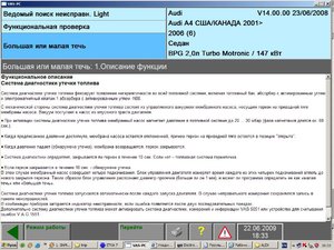

    Привет Евгений.
    Вот что пока мне удалось нарыть в vas'е.
    Доков по диагностики нету, ток обрывки.
    Случайно замечено мною в ельзе:
    Fuel Pump Adaptation after Replacing Fuel Delivery Unit, Vehicles with 4-cyl. TFSI Engine
    Кто подскажет шо ето?

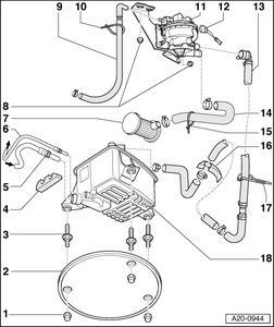

  18. Alex_P_V
    Alex_P_V Новичок
    3 июн 2008
    92
    Audi A4/02г 1.8T,q,AMB
    Жень смотри скок шлангочков и хомутиков. Если ты говоришь что клапана целы, то остается ток искать дырку. Начни с диаг насоса что под левым заднем подкрылком, мож наше московское гуано съело шлангу?

  19. ellips
    ellips Живу я здесь
    13 июн 2006
    2.433
    A6 С8 50 TDI Q
    буду менять фильтр диагностического насоса
    + поставлю обратно фильтр абсорбера ( разобрал я его и прочистил)
    + поставлю нормальные хомуты на эллектромагнитный клапан
    больше я там незнаю где уже её копать
