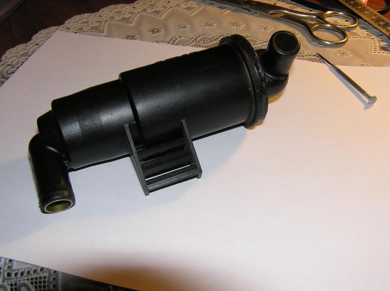

    Купил тоже американца 2TFSI тоже проблема с заправкой, много на форуме стр. перебрал и вот вчера решился, снял данный фильтр спилил по середине, вынул фильтр, склеил обратно, эб. клеем 2-х компонентным, для прочности еще обмотал обычным бинтом шов и еще раз клеем прошелся, вчра не попал на заправку, если хотя б 10л без щелчка войдет, СПАСИБО форумчане СПАСИБО. А если нет будем дальше копать абсорбер.

    попадались авто, у которых нет этого фильтра..., вместо него, стоит простая, резиновая трубка! кстате в этке есть её каталожный номер! :hi:

    Ну если ты прав, то и я правильно сделал убрав этот фильтр на х..., н будем надеется проблема была в этом

    Номер детали, кто будет искать вот такой - 8E0 201 946 H

    Вчера заправился 15л. и БЕЗ щелчка и еще раз убедился форум это СИЛААА))) спасибо всем за советы

    ну не знаю. на 12ой странице я писал, другие тоже писали и фоткали. большинство сталкивается с засорением угольного фильтра, этот момент точно уже разобрали вдоль и поперек

    Цена вопроса 2500руб в Аудитории.
    Проблема ушла.

    Подскажите, с какой стороны грязь летит в фильтр, слева или справа?
    Фото взял с 12й страницы (спасибо Maddy)) )

    Я так понимаю слева направо грязь летит? Диагностический насос нагнетает в адсорбер или разряжение создает?

    ДА КАКАЯ РАЗНИЦА ОТКУДА. ПИЛИТЬ ВС РАВНО СПРАВА(ПРЯМ ПО МЕСТУ КЛЕИКИ - ЭТО ВИДНО)И ТАКЖЕ ОБРАТНО СКЛЕИТЬ. МЫТЬ СЕТОЧКУ ВОДКОЙ))))))))))))))

    а карбклинером не продуть никак?

    ничего там продуть нельзя. По крайне мере нет смысла. Сетка настолько мелкая, что ее только мыть. да и вся процедура со снятием-установкой, распилом и склейкой обратно занимает 40 минут.
    и будет заправляться под завязку с "одного пистолета".
    Как открутишь защитный чехол- сразу увидишь что снимать.
    Я проехал после промывки (при пробеге 140 т.км) 70 т.км и продал два года назад машину. Хозяин намотал еще 60 - никаких проблем. бери водку - и в гараж, промывать))))):rock:
