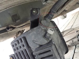

    тонкая трубка дуться не должна, она упирается в клапан n80, который по умолчанию закрыт. рядом толстая трубка к баку. туда сюда дуться легко должна. вторая толстая трубка, где висит\не висит угольный фильтр топает в сторону диагностического насоса. вроде в его сторону должна дуться точно, в обратку не помню. сама черная коробка должна продуваться без сопротивления.

    разобрал свой "черный ящик" проблема была в кусочках ткани которая закрывает каналы воздуха в ящике, отодрал их, помыл, постирал, продул... заклеил все, поставил на место....и 50 литров бенза без проблем заправил.

    Господа беда!!! Сделал все как говорили, нашел угольный фильтр разрезал выкинул заклеил, давление в баке стало вроде нормальное, щелкать перестал, при откручивании крышки бака шипения нет, НО пистолет ВСЕ РАВНО отстреливает и еще заправил после ремонта бак на 1000 р и теперь постоянно стрелочка показывает что бак полный, покатаюсь начинает опускаться, но при остановке на светофоре снова поднимается до заначерия полного бака. Слышал, что в машине вентиляция бака идет по разному при движении и работе на холостых.....получается чистить надо сам адсорбер??? помогите пжлста

    Лучше сними трубку до N80 и запусти мотор, когда клапан начнёт щёлкать сними с него разъём и посмотри тенет ли вакуум воздух в трубку.

    Спасибо: arst :rock:, было повышенное разряжения в баке даже бак сплющивало, снял разобрал фильтр, помыл сеточку, теперь все ок! ну или почти все.

    у меня отсреливал тож пистолет на заправке ....приехал в сервис поменял клапан 80 и байпас и 70какойто...и кучу трубок по подаче топлива....и это чертов отсотбер= что под днищем у бензобака==привет америкосам= поехала машина и еще как и три месяца заправка полный бак всё супер нет отстрела. правда денег немеренно отвалил ....один только отсорбер снизу =11ооо руб.

    Снял адсорбер, продул с двух сторон насосом, продуваемость лучше стала, поставил обратно. Пистолет всё равно отстреливает и газ выходит когда пистолет в бензобак вставляю. Вопрос обязательно резать адсорбер, чтобы решить проблему с отстрелом пистолета? Есть ли у меня на машине фильтр диагностического насоса и нужно его чистить?

    замена фильтра диагностического насоса не помогает, ищите проблему в адсорбере
