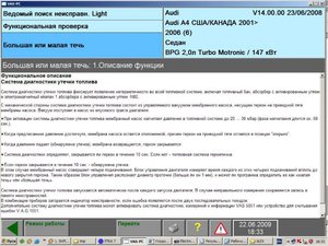

    как же может выскочить ошибка по негерметичности при заправке с работающим двигателем если насос определения утечек включается на 10 секунд только при пуске двигателя?

    а кто вам сказал, что система проверяется на утечки только при запуске двигателя ? Насколько я знаю, система проверяется периодически примерно один раз в 15-20 минут.

    да вот где то в тырнете нарыл

  15. muha
    muha Участник форума
    3 апр 2009
    287
    A4 8E 1.8TQМКПП02г
    а ваша информация откуда

    да тоже из инета, ну и так просто замечал через какие промежутки чек вылазиет, обнаружив "дыру" в бензобаке
