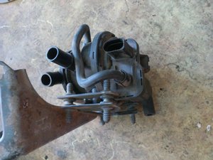

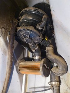

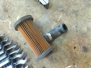

  20. Андрей К.
    Андрей К. Живу я здесь
    7 апр 2009
    1.514
    Оренбургская обл.
    Митсуха
    #520 Андрей К., 28 июн 2012
    подниму тему! машину продал,а проблема опять всплыла,только у нового хозяина... сегодня залазили под левое(заднее) крыло,рассматривали клапан и принцип его работы. причина не в нем! на днях собираюсь посмотреть,что под правым(заднем) крылом рядом с горловиной на схеме выше пост №490 выкладывал Maddy вроде,как еще один адсорбер находится,будем копать дальше...
    p.s. зимой заправляется без проблем! :confused:
