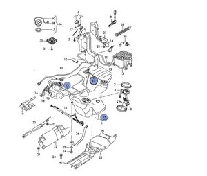

    эта трубка идет не сразу в бак, а через емкость. ее назначение для меня тайна, так глубоко не копал. мож пары собирает или при заправке не дает топливу при переливе сразу выплеснуться. еще где то клапан хитрый есть. щас картинку прикреплю от кваттры

    интересно,где этот клапан стоит:confused:

    не знаю. мож кто в тему зайдет, подскажет. я только читал что есть какой то клапан, который перекрывает выход бензину, если машина переворачивается.

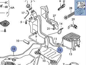

    выложи полноразмерную схему не видно куда уходит дальше трубка №15.

    трубка 15 - это трубка для удаления воздуха и судя по етке не используется (похоже это для конфигурации когда регулятор давления под капотом). трубка для удаления воздуха, обратка и топливоподача - номера 16 судя по всему.

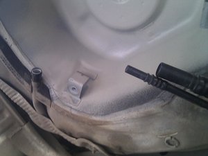

    блин залез под днище, а там нет этого фильтра которого все пилят/режут (((
    вот что у меня там ... см фото
    где этот проклятый фильтр ???
    ошибки... пишет типа смесь бедная и утечка паров типа из бака (((

    у меня тоже фильтра нема(((( ошибка достала 16825 - Система вентиляции топливного бака: снижение пропускной способности
    P0441 - 001 - Превышен верхний предел и Чек этот грёбаный(, незнаю куда копать дальше

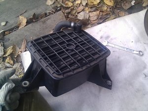

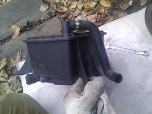

    Пилить большую штуку, где то по теме выше уже пилилась

    так все в теме написано, там и фотки есть, то что необходимо почистить, но если не в моготу и хочется поменять, то меняй абсорбер в сборе
