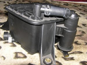

    #479 Андрей К., 17 окт 2011
    получается устанавливается два типа адсорбера....
    ниже фото адсорбера Maddy (тот,что с фильтром или как его назвали "мандулой") и мой с патрубком.

  20. Nosleeping
    Nosleeping Живу я здесь
    10 мар 2010
    1.349
    Ауди А4 2004,АМВ,типтрон,ксенон, люк,Канада.
    у меня такой как на первом фото..его то я и располовинил..всего то 2недели назад.вчера стер ошибку..покак не зажигается..тьфу-тьфу-тьфу 3 раза..но не уверен что не появится...получается что на прочищенном фильтре пары топлива пролетают..правильный путь один-через N80 во впуск..?или.?
