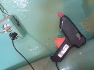

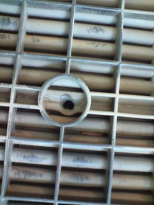

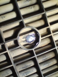

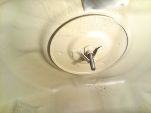

    Внутри он поделен на 4 секции. В каждой из них гранулированный уголь. Я уже писал отчет в этой теме. У меня плохо продувалась сама коробка абсорбера, а не фильтр сбоку. Аккуратно делаешь отверстия в каждой из секций (т.е. по 2 с каждой стороны), лучше по шву пройтись - сначала делаешь первый надрез острым ножом+ молотком, а потом электролобзиком проходишься по шву - хватит надрезов по 4-6см. Потом берешь отвертку по-толще суешь в отверстия, отгибая пластик. Начинаешь высыпать уголь, раздвигая пластик отверткой. Так по кругу. После того, как всё высыпал, продуй как следует, хорошенько потряси и т.п. Далее можно заделывать отверстия. Лучше всего пропаять. Как показал опыт, после пайки лучше еще пройтись герметиком. Когда подсохнет, ставишь на машину и подсоединяешь два шланга, которые рядом (один толще, другой тоньше), а в отверстие для третьего шланга (там где на фото выше стоит фильтр), начинаешь усердно дуть. Если нигде не сифонит, можешь заканчивать процедуру.

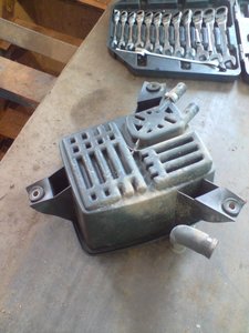

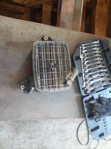

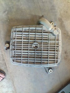

    нашел вот такой касяк,но проблема еще не решена! у меня N80 не работает! мож из-за него не могу нормально заправиться? две трубки и абсорбер продуваются! адсорбера самого нет стоит патрубок. значит коробки бывают двух видов.
