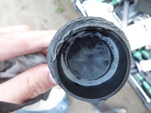

    отлично :thumbup: пробег большой?
  2. leo-v
    leo-v Участник форума
    19 май 2010
    208
    А4/В7 2.0 TFSI, А6
    100 000 км. Сеточка на сеточку не была похожа, настолько забита. Просто как кусок ткани сплошной. Долго и упорно промывал, продувал. Сейчас отчет выложу сюда.

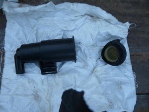

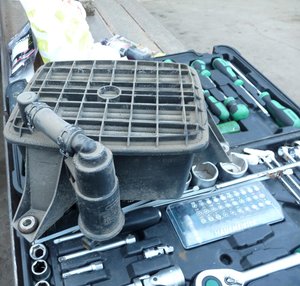

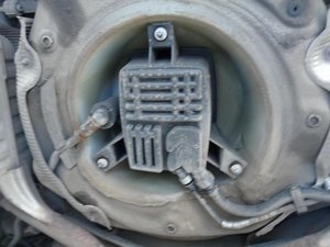

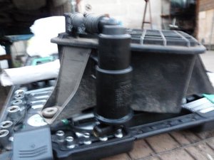

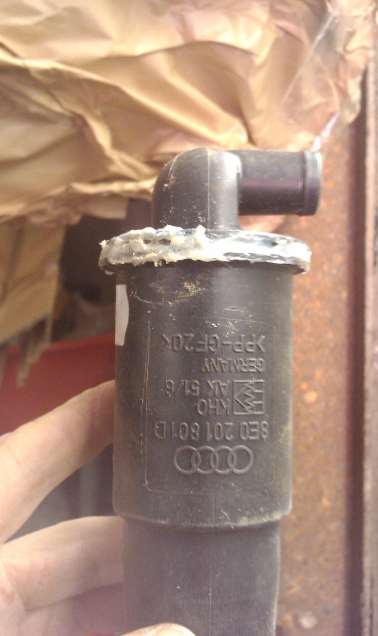

    Итак! Автомобиль 2.0 TFSI Америка. В общем, была проблема с заправкой автомобиля, постоянно отстреливал пистолет и заправляться надо было исполняя различные нелепые манипуляции типа переворачивания пистолета, регулировки глубины его всовывания и т.д.:D. Так же был слышен стук в районе бака на х/х и при остановках. Наверное стук был постоянно, но в движении его не было слышно. На форуме наткнулся на эту тему и все успешно вылечил в течение часа.
    Здесь мои 5 копеек:
  9. leo-v
    19 май 2010
    208
    А4/В7 2.0 TFSI, А6

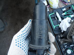

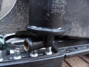

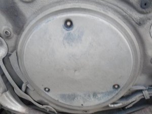

    Для снятия крышки под запаской удобнее всего использовать торцевой ключ на 10, Головка еле цепляет, рожковый не влазит. После снятия крышки отсоединил шланги, с хомутами проблем не возникло, потянул-вытащил. На фото есть номер детали, бить его не пробывал так как проще вылечить самому чем ждать его несколько дней и потом точно так же менять. Пилил по заводскому шву полотном по металлу. Если аккуратно спиливать по кругу, то там видно когда слой заводского клея заканчивается, поэтому лишнего ничего не распилил все снял как на заводе :). Сетка настолько была забита что даже понять что это сетка было невозможно. Промывал обычным растворителем. На фото сетка уже промытая. Затем зачистил поверхности соединения промазал эпоксидкой и склеил. После ее подсыхания для пущей уверенности промазал герметиком и уж совсем наверняка усилил это все изолентой :D (так как времени было меньше чем срок полного высыхания клея). Собрал все в обратной последовательности и все стало работать на 5+. Стук в баке пропал, Залил сегодня 56 литров с одним отстрелом под завязку, даже поехала веселее вроде.
    Дел всего на час-полтора, по расходам - 300 рублей эпоксидка и герметик, 20 рублей полотно. Спасибо первооткрывателям за эту темку!

    Друзья, кто может сказать номера этих двух штук????
