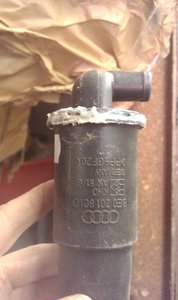

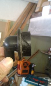

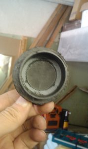

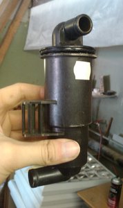

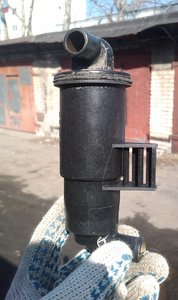

    Стал и я обладателем проблемы заправки своего авто. Симптомы - стук по днищу в районе бака, 1.5-2 литра заправил и "отстрел" пистолета, при открытии бензобака засасывает воздух, появилась ошибка системы вентиляции бака, тряска двигла на холостых. Что бы не навредить авто сделал дырки в крышке бензобака перед этим вынув из нее неработающий клапан.
    Набрел на эту тему в поисках решения проблемы и решил повторить подвиг первопроходцев (респект мужики :beer:)
    Изъял я эту чудо коробку из под днища и снял сам фильтр... и не дуется собака!! Решил пилить ножовкой по металлу. Вопрос где пилить? Я решил это сделать по заводскому "шву" только по нижней его части т.к. уже был случай повреждения виновницы всего этого действа - сеточки (шоб она окаянная не засорялась никогда:nod:). Пилил понемногу вокруг. В некоторых местах пропилил насквозь. И так верхняя часть отделилась... внутри угольный фильтр над сеткой кусок паралона... Вопрос чем промывать и клеить отпал давно, еще при изучении опыта первопроходцев.. Куплен был Карб Клинер и какой то 2х компонентный амерекосский клей для пластика. Пол болона Карп Клинера сделали свое дело, все продувается как новое... Пришло время сборки.. забыл как все было:laugh: пришлось подставлять и примерять... :umnik:сделаете надпил перед тем как будете его разпиливать что бы склеить правильно потом :) Все потом склеил, получилось как и бУло :)
    На момент ваяния вышесказанного в баке было 15-17 литров. Вечером накотавшись заехал на BP и о чудо!! 52 литра без единого отсрела:nod: Еще раз респект всем за объяснения особенно Maddy :beer:

    Спасибо форуму, все получилось :)
    Все как на картинках. Трубки от адсорбера отсоединять не стал, оставил его висеть на них.
    Разрезал как и советовали по широкой части, пилил не "насквозь" а только до начала большего диаметра. Детали акуратно отсоединились.
    Сеточку отмыл жидкостью для очистки карбюраторов, угольный картридж выкинул совсем.
