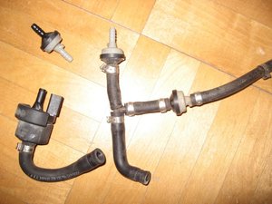

    Кстати, вот несколько клапанов, снятые с А4 8D. Какой из них №80? На них проставлены цыфры 22, 23 и 24. Тот что висел около возд фильтра (отдельнона фото) в одну сторону дуется (по стрелке), в другую нет.

    а что из изображенного на фото является клапаном 80?

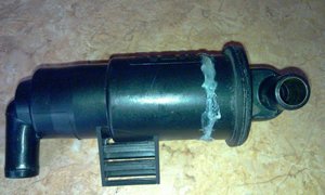

    Столкнулся с такой же проблемой. Всё снял, фильтр распилил. Сета цела. Единственное, что нет проверил - как фильтр до распила дуется. Так же смутило не большое количество грязи на фильтре. Промыл водой из под крана. Сушу. Эпоксидка и герметик заготовлены.
    Завтра может выложу фотки моих распилов.:)

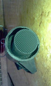

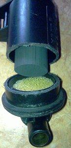

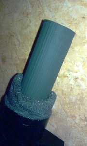

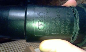

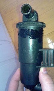

    #270 bibib, 29 мар 2010

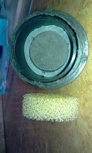

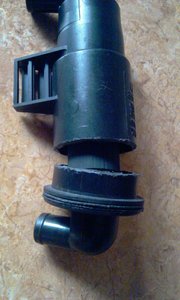

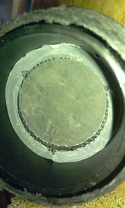

    Ну вот то, что у меня получилось, фотки после промывки части с сеткой и губки. просушки:
    1.То, как распилил с учётом расположения сетки. Пилил полотном от пилки по металлу удерживая в руках на подоконнике.
    2.Вид после распила, так сказать в разрезе.
    3.Сетка и губка в которую уперается угольный компонент фильтра.
    4.Вид сетки в близи. Сетка мелкая, чуть крупнее, если кому нужно, сетка в фильтре на системе для внутривенных вливаний - на капельнице (главное чтоб по размеру подошла).
    5.Угольная часть фильтра, которая для плотной посадки в корпус обмотана куском паралона.
    6. Та же часть, вынул из корпуса
    7. Цифры и буквы на корпусе фильтра.
    8. Вид в сборе - части фиксированы 4 минутной 2-х компонентной эпоксидкой для пластка. Полная фиксация через 2 часа.
    9. На всякий случай сверху черный герметик. Полное застывание через 24 часа.
      237,1 КБ
      430

    Продолжение фоток к описанию
      362,8 КБ
      443
      103,8 КБ
      411
      84,8 КБ
      383
      92,3 КБ
      408
      84,9 КБ
      371
  12. bibib
    bibib Новичок
    9 ноя 2008
    29
    Audi А4/B6 1.8TQ
    Оставшиеся
      126,7 КБ
      348
      117,5 КБ
      292
      73,7 КБ
      319

    ВСЁ установил и заправился - было пол бака, так я до целого и без единого отщёлкивания.
    Спасибо всем за помощь.

    arst подскажи как ты разобрал этот фильтр ???? у меня он сплошной !!!! а как bibib распиливать не особо хочется

    Столкнулся с аналогчной проблемой. Постоянно отстреливал пистолет при заправке а также потрескивл бензобак после остановки.
    Залез под машину открутил три+три винта, снял 2 хомута, затем этот фильтр. Разрезал его болгаркой(можно и ножовкой), вынул забитую сеточку, собрал фильтр и склеил его поксиполом. Поставил все обратно.
    Вся процедура заняла не более часа. Сделать сможет любой!
    Треск в баке пропал, машина, кмк, даже полегче поехала. Вечером буду заправляться.

    Попробуй в этом месте ножовочкой. Потом склеивать удобней, ибо площадь больше.
