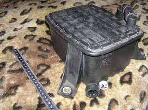

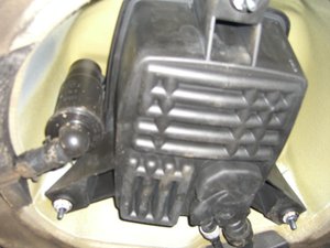

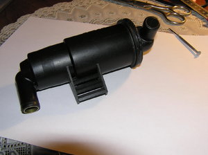

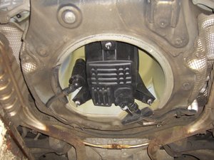

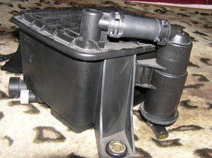

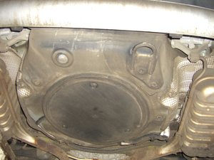

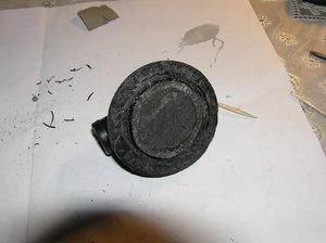

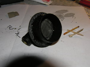

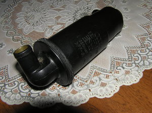

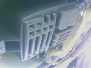

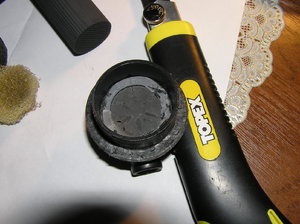

    теперь фотки
    1) адсорбер на машине. снял лючок, сфоткал как смог.
    2 и 3) адсорбер в сборе.
    4) снятый фильтр.
    5) распиленый фильтр. угольная трубка с поролоном вставляется в обойму и прижимается крышкой с поролоном.

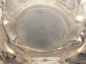

    так, продолжим

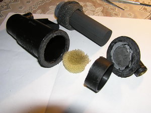

    6) так должна выглядить выходная крышка. когда я начал ее пилить, я предполагал что она сделана именно так. но предполагать одно, а пилить - несколько иное)) поэтому спилил все, сеточку убил)
    в общем пресловутая белая сеточка совсем не белая. продувался фильтр ну очень тяжело.
    в итоге нашел более крупную сетку, вырезал.
    7) осталось все приклеить и склеить. суперклей тут плохой помощник, быстрая эпоксидка самое оно. сеточку приклеил.
    8) склеил саму крышку. получилась как новая)) кстати, расстояние от внешней кромки до обода 6-7 мм. т.е. если сделать запил такой глубины, то крышку можно вытащить без проблем.
    9) собраный фильтр. на обод крышки с внешней стороны нанес герметик (в принципе нафик не нужен) и приклеил той же эпоксидкой. потом контрольно промазал тонким слоем и залил канавку герметиком (что в принципе тоже не обязательно)
    дуется свободно, герметичен. поставил на адсорбер, продувается легко.
    поставил на машину. пока не заправлялся, но с этой банкой разобрался по крайней мере)
    в общем как то так. самое сложное - снять и поставить банку, если машина стоит на земле. места мало, неудобно. и пилить не айс. я разрезал ножиком, возился долго, но как показывает практика, можно и лобзиком, и ножевкой по металлу)
    заправился. 30 литров влилось пулей и не отщелкнулось)
