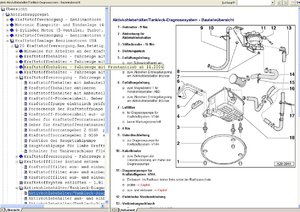

    Мужики!!! Помогите разобраться, вот уже как месяц не могу нормально заправиться, на 1000р, пистолет отстреливает раз по пятьдесят, максимально нажать гашетку вообще невозможно, нажимаю чут-чуть, даже до первого фиксатора не дотягивает, так и держу чтоб помаленьку вливалось и воздух с шипением выходит...
    Болячка прогрессирует, боюсь скоро вообще не смогу заправиться:hot:

    и в этке с эльзой пока че-то мало понятного..., как там вентиляция должна работать при заправке...

    Друзья, если есть у кого на русском выдержка из эльзы, по теме, выложте пожалуйста!!!
    у меня есть но на немецком :(
    конкретно интересует где для машин 1.8t USA, 2004 мод год, про бензобак и абсорбер этот написано.

    у меня на русском вообще нет инфо по этому поводу, появляется только когда на немецкий переключаюсь...
    вот такой раздел "Kraftstoffanlage Benzinmotoren USA", а в нем как раз то что мне и нужно, и еще пару страничек, что вокруг, вот их бы да на русском:shock:

    на картинке что я выложил, он под номером 7, фильтр вентиляции топливного бака.

    да я уж понял какой, только у меня другая картинка.....

    чета я его там вообще не разглядел:shock:

    :confused: А трубка вентиляционная №16 куда подходит?

    Фильтр есть только на "американцах"
  19. arst
    arst Завсегдатай
    25 июл 2007
    591
    allroad 05' 2.5tdi
    точно не к нему

    А эта и есть картинка америкосовского бака..... и от выложенной автором только другим видом отличается, более общим....
