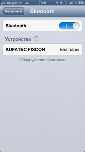

    Не могу подключить iPhone 5 к hands free. На картинке то что выдает Bluetooth. Pin 0000 правильный, но не может образовать пару, на магнитоле - telephone is not installed yet! И чего мне с этим делать? Заранее благодарен !

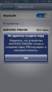

    Скрин ответа bluetooth

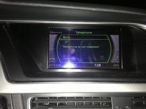

    Экран магнитолы

    Думается мне, что телефон в ММИ у Вас не активирован,,, другим телефоном к громкой связи удавалось подключиться??

    скрин в мобиле оставте открытым, и в ММИ настройка блутуса нажать поиск телефонов..потвердите свой мобильник,ММИ само выгенерирует код...потвердить и тогда в мобиле появиться окно для ввода кода..ОК и все!

    настройка блутута в 5ом открыта? Нужно чтоб была открыта_а потом в ММИ движения наводить....
