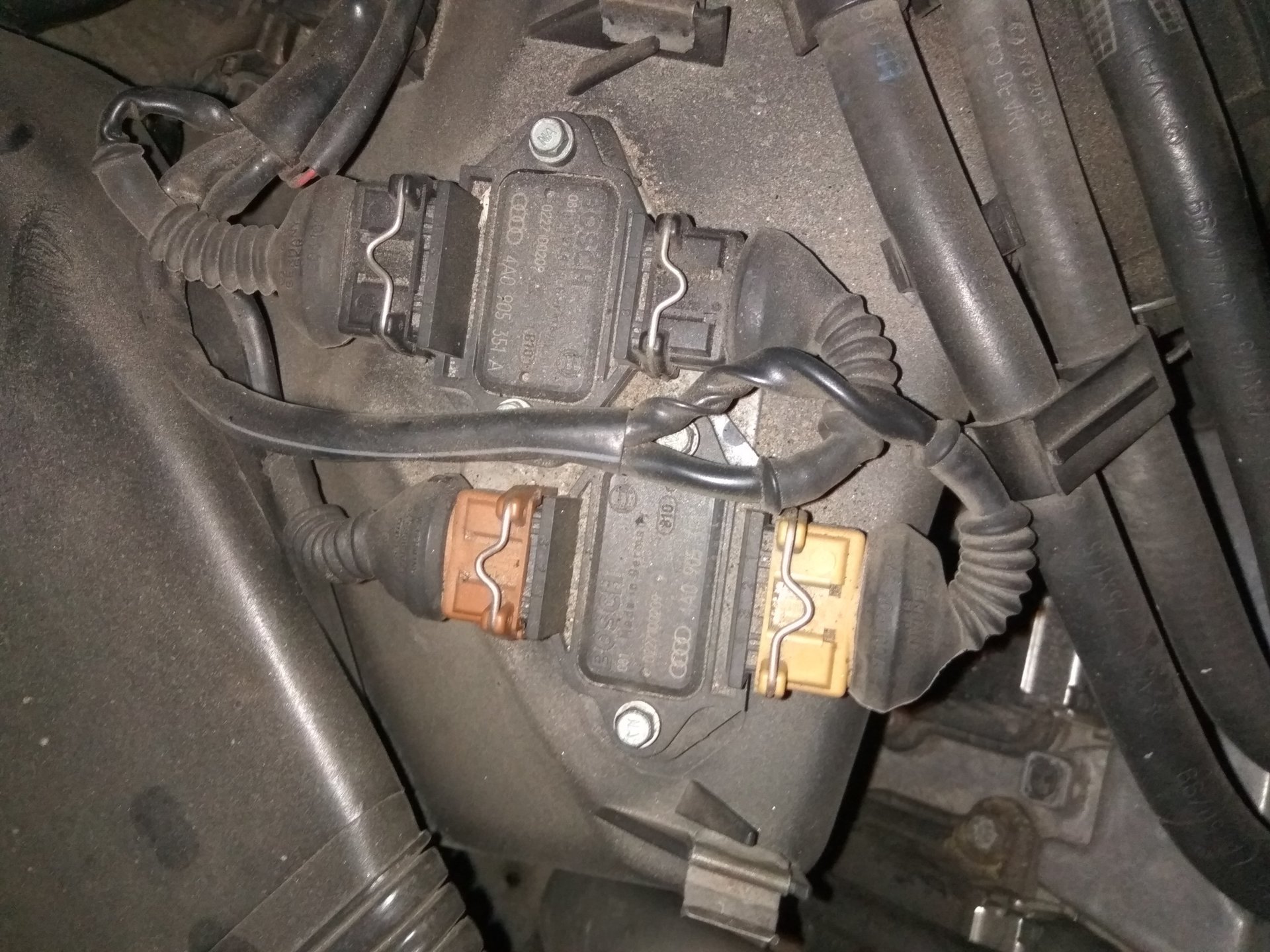

    Машина A6 C5, седан, полный привод, механика 6ст, 2000г.в. Мотор AJK 2.7T, Biturbo. Проблема - троит, при малейшей нагрузке. Началось полгода назад. Я вообще чувствую малейшие изменения в двигателе всегда, так вот когда я её купил, она ехала идеально, ни малейших пропусков воспл., ни потери тяги, ничего. Полгода назад появились тычки при полном газе, от 2000об. до 3000об.
    "Оффтоп: вообще меня сильно раздражает, что в этой тачке check engine практически ни на что не горит, за всё время он горел только когда я разъём д.з. забыл одеть, в остальном - неинформативен"
    Эти пропуски зажигания/тычки при разгоне - никак не деградировали, не усиливались. Потом через недели две три - после запуска начала троить под нагрузкой. То есть газ больше 40% было не нажать, она дергается и не разгоняется. Когда нет рывков - ведет себя обычно. На холостых не троила, троила только при разгоне при подгазовке, или при кондее на холостых. И вот три дня назад поломка перешла в третью фазу, троит всегда, ездить можно с трудом. Теперь рассказываю что делал и о чем думал.
    1. После первых симптомов - по диагностике ошибок нет, в группах (я не помню уже, вроде 016-014) пропусков воспламенения - пусто, никаких данных, хотя у отцовского B5 AWT в этих группах видны нули. (Может ЭБУ кривой у меня? Или на дорестайле AJK - это норма?) В это время я менял термостат, и гур, заодно натяжитель ремня грм поменял, а то почитал, что они не возвращаются в исходное положение бэушные. Оказалось зря менял и термостат и гур, но это другая история)) (проблема была в датчике температуры, и рулевой рейке).
    2. После вторых симптомов начал копать уже в проблему. По ошибкам - ничего, пропусков не видно, 093 группа в пределах нормы, наддув в пределах нормы и ожидаемый и реальный. Давление в топливной рампе в норме, и под нагрузкой тоже. Поменял ДМРВ, N75, делал опрессовку, масло никуда не уходит, подтёков не наблюдается, в кульках почти сухо, еще много чего проверил посмотрел - не припомню все сейчас, но что могло быть причиной по моему мнению все проверил. Однажды затроила дико - и заглохла, (я обрадовался, что наконец-то слабое звено отпало, я поменяю его и тачка полетит, но нет) оказалось катушка коротнула и сожгла предохранитель, а он не дает насосу бензин качать. Та катушка аж распухла, поменял все катушки, посмотрел свечи и форсы, все ок. Не проверял только катализаторы. Обнаружил, что температура выхлопных газов всегда стоит 900 с чем то градусов, не зависимо ни от чего. И обнаружил что активны только две лямбды. В остальных окошках пустота при диагностике. В это же время я, после какого то мелкого ремонта - одевая колесо переднее левое, решил поправить локер, и забыв, что езжу не на жигулях уже, просверлил
    дырку, отверстие, так сказать, чтобы на саморез прикрутить локер и он больше не болтался. Просверлил территориально примерно чуть выше, чем в ноги пассажиру, только там до ног еще куча места, 5мм. сверло, и загнал саморез. Перестал работать ABS ESP, загорелись на приборке они, и по ошибкам появилось: 18056 (P1648 -35-00 повреждена шина данных привод), я осмотрев место сверления никаких проводов не обнаружил, решил, что совпадение, забил на время на всё это. Там свадьба была и много другого, было не до тачки.
    3. Теперь имею ту ошибку постоянно 18056 (P1648), но думаю дело не в ней, но ошибку эту нигде не могу конкретно расшифровать, че она значит, кто нибудь знает? Троит теперь постоянно, думаю всё же на насос (если держать обороты около 2000, не разгоняясь, потом резко топнуть - то полсекунды она идет на разгон, потом опять троит, подумал может насос не накачивает), но поскольку уже проверял его ранее, хочу сразу спросить совета, куда копать дальше, если не он?
    P.S. Возможно не всё вспомнил, что делал, если что допишу. Пробег за полгода был порядка 25000км. Про то, что зря ездил на поломанной машине, я в курсе, сам понимал на что шел, но приходилось по работе. Логов к сожалению нет, если необходимо очень - запишу и скину.
    UPD: чек не горит, даже если снимать дмрв, без дмрв едет так же плохо, как и с ним. На холодную и горячую одинаково работает. Не троит если держать педалью холостые около 1000.

    Как их проверить?
  13. vaddi
    vaddi Новичок
    24 дек 2018
    12
    Audi A6 C5, 2.7T (седан, Quattro)
    Вышел-сфоткал - они?
  14. melkon
    melkon Суровый диагност
    21 сен 2005
    27.089
    Touareg CR 3.0TDI
    Да они .
    Можно подменой . Можно переменой мест и вычислением пропускающих цилиндров путем снятия разъемов с форсунок .
  15. vaddi
    vaddi Новичок
    24 дек 2018
    12
    Ок, попробую. Вопрос: они могут выдавать, к примеру, слабый сигнал? Или там либо есть сигнал либо нет? Второй вопрос: при постоянно коиво работающем коммутаторе по моему было бы это видно по свечам, хотя бы было бы видно, что они друг от друга отличаются, у меня же - они все одинаковые. Как так?
  16. melkon
    21 сен 2005
    27.089
    Touareg CR 3.0TDI
    Ты слишком много вопросов задаешь . Попробуй что то сделать а потом проанализировать . Пробитый коммутатор - постоянные пропуски . Каждый коммутатор управляет тремя катушками . Думай соображай как вычислить что виной . Это мотор который руками и головой диагностируют (как в принципе любой ))) ,он еще не совсем "компьютерный"
  17. vaddi
    vaddi Новичок
    24 дек 2018
    12
    Спасибо большое, из-за неопытности о коммутаторах и не подумал. В общем - буду пробовать!
