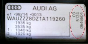

    Кто подскажет, таблика с WINом слева под капотом -на ней тоже стоит номер дв-ля? ( на фотке 0546504).
    И что означают цифры выше 03
    5124
