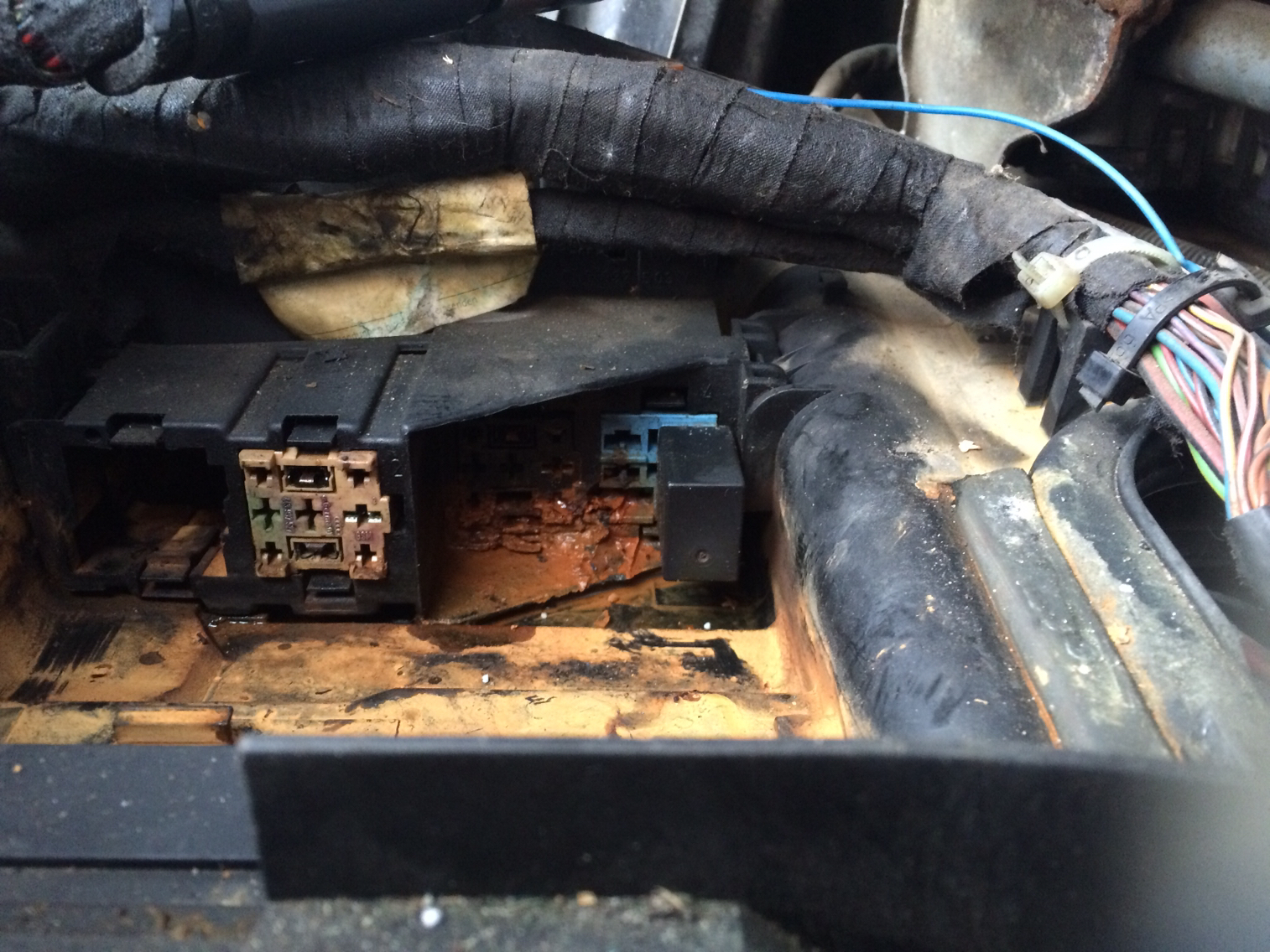

    Решил капнуть дальше в проводку и вскрыл блоки управления. А там потоп реле 219 все в воде.
    Достал всю проводку прозвонил жгут к F265 повреждений нет кроме мокрых проводов.
    Вскрыл корпус реле 219 там просто каша. Но само реле живое за исключением пружины отжатия контактом.
    Принес домой промыл все спиртом, осмотрел. И решил восстановить на первое время пока не приедет новое реле.
    Пружинку снял со старого CD_ROM и с помощью паяльника за 10-15 минут все восстановил. После проверил и собрал обработав корпус крышки реле акраловым герметиком. Силиконовый не стал использовать по причине уксуса в составе он бы начал разъедать контакты реле.
