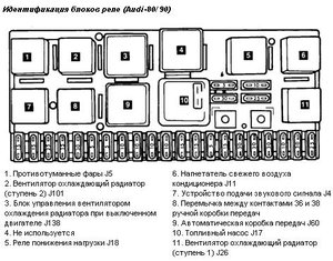

    по книге у тебя на первую скорость идет реле №11, на вторую реле №2. При замыкании соответствующих контактов датчика они должны щелкать. Еще проверь предохранители №5,15,20

    Ситуация следущая. При замыкании контактов на фишке от датчика температуры на радиаторе включается 2 скорость вентилятора, на другом контакте щелкает реле. Далее, при подаче 12 вольт на клему 30 либо 87 реле номер 11 включается 1 скорость вентилятора. Напряжение на 20 предохранителе есть всегда, на 15 при включенном зажигании, на 5 нет вообще. Какой диагноз?

    Во первых при замыкании контактов фишки реле 11 щелкает значит оно исправно и проводка до него тоже.
    Во вторых на клемме 30 его постоянно должно быть напряжение.
    В третьих при замыкании контактов реле подается напряжение на предохранитель 5 с которого запитана вторая скорость вентилятора и с этой цепью получается всё ок у тебя.
    Вывод - ищи напругу на 30 контакте
