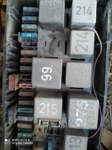

    Да, всё правильно,это просто гнездо под реле. Но в ней стоит перемычка
  2. Woffka
    Woffka Старожил
    9 апр 2011
    12.821
    Казахстан
    A80 B4 ABT 2.0 92г
    Там не одно реле с перемычкой бывает. Глянь схему расположения реле на своё авто и проверь.
    Если перемычка стоит - поставь на нее щуп и проверь напряжение при включении стартера.
    Будет в норме - проблема от перемычки до стартера.
    Нет - проблема до перемычки, между шиной 30 и перемычкой.
    ЗЫ. Снизу к черному ящику подключаются разъёмы. Проверь, все ли они защёлкнуты до упора.

    Вот в этом блоке предохранителей и ищи такую же перемычку. А то что в ногах, ты нашел разъем, это не стартерный разъем,

    В блоке предохранителей перемычек нету.

    А фото можно блока где предохранители стоят. Автомата раньшюе не было?

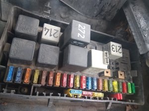

  16. MCIRI
    MCIRI Живу я здесь
    21 янв 2009
    2.873
    Аргентина
    A 100 4B 1.8 88г.
    Вот блок с предохранителями 1988 год, механика. Перемычка стоит, видно где.
    У вас когда выкинули автомат, надо было вытащить реле и вставить перемычку. А вам оставили реле а управление реле , скорее всего, подключили на связке к массе или к плюсу в зависимости от схемы управления и связка сейчас окислилась.
    Сделайте перемычку с разъемов типа " папа" и вставьте на место как на моем фото. Попробуйте включить стартер. Если не включиться подайте плюс на эту перемычку. Дальше сориентируйтесь.
