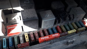

    Это где предохронители и рыле находятся?

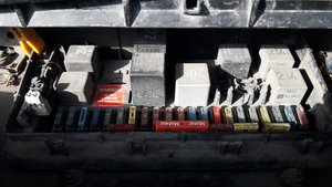

    Вот тут.

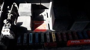

    Тут лучше видно. Перемычка похожа на цифру 7
    84Санек84 нравится это.

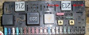

    Реле 213?

    Нет, это просто фото из интернета. Перемычка стоит внизу вместо реле №8 и похожа на цифру 7, она замыкает контакты на блоке 36-38.

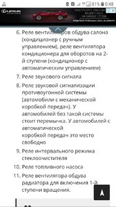

    Вот что пишут про это реле и причем тут стартер?

    Не читай всякую хрень!

    Перемычка медная там ставится или обычный провод?

    Всем спасибо за помощь,приехал домой,заменил контактную группу,и все заработало,заводится отлично,такой вапрос еще,ручка со замком от двери ауди б3со штырьками и солдатиком, подойдет на ауди б4?

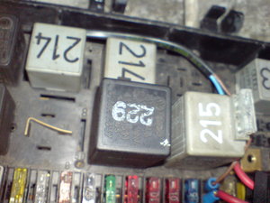

    У меня подругому релешки расположены,ни как у тебя
