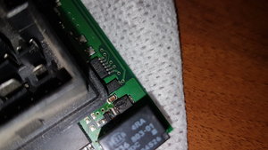

    BCM не участвует в пуске? Есть выгоревший элемент на плате .
