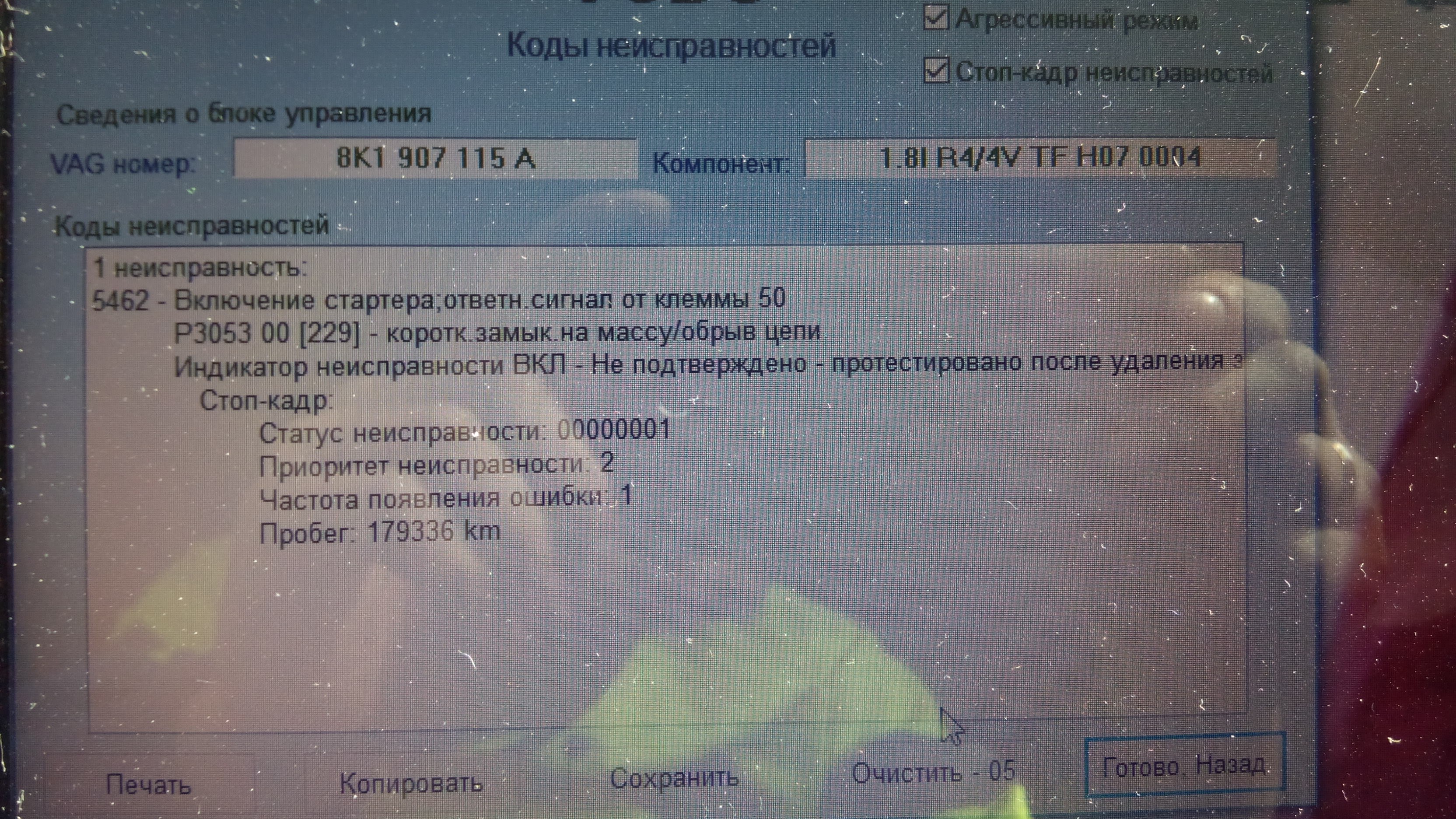

    Коллеги, по теме тоже после сброса ошибки заводится автоматом один раз, после того как заглушил опять ошибка и надо держать ключ зажигания чтоб завести. Куда копать то в итоге? Ктонить решил? P.S. С паяльником и осциллографом на ТЫ.

    Очень жаль, что тема не получает развития. у меня такая же проблема. лог ошибки во вложении.
    Так же отпишусь, что при удержании ключа в замке на провод в ЭБУ двигателя от стартера приходит около 8 вольт. Если ключ нажать, то придёт очень коротко, но примерно то же самое.

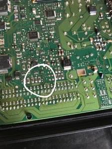

    Добрый день. Проблему решил. Постарался всё описать тут. по проблеме с запуском в самом конце, нужно открыть спойлер. Если останутся вопросы, пишите.
