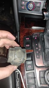

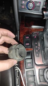

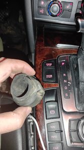

  8. Илья24567
    Илья24567 Новичок
    11 фев 2021
    1
    Пензенская обл.
    Ребят извините,не знаю как тему новую создать,подскажите стук в передней части подвески ,нашел эту резинку не пойму от куда она,машина куда а6 с 6
  9. serd
    serd Живу я здесь
    22 окт 2011
    1.610
    Архангельская обл.
    Allroad 2.7Т 05 г.
    Это от стабилизатора резинка
  10. dimka80b4
    dimka80b4 Редко здесь
    25 май 2012
    2.696
    Калужская обл.
    Allroad A6C5 2.5TDI
    На бензинке она есть?
  11. serd
    serd Живу я здесь
    22 окт 2011
    1.610
    Архангельская обл.
    Allroad 2.7Т 05 г.
    Да! на BES есть точно, там не спутать, фишка с одним контактом...
