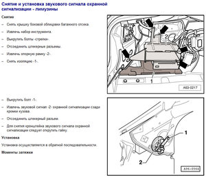

  13. Сёма

  14. olexx84
    olexx84 Новичок
    18 фев 2010
    53
    Audi A6 4B,C5 3.0 Q 2002г.
    Да, ету картинку я видел и думал что он там и есть, но со стороны багажника его не нашел, не уж то надо лезть за колесную арку или за бампер задний?
  15. olexx84
    olexx84 Новичок
    18 фев 2010
    53
    Я даже вот по этой инструкции делал, открутил Cd чейнджер 2, снял черную пенопластовую обшивку, а под ней пусто! Так и не понятно по картинке где же все-таки этот динамик располагается.
