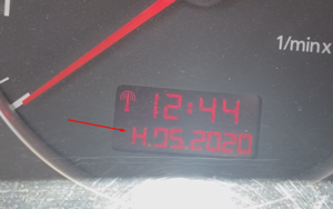

    Добрый день.
    Лет 8 назад, решил изменить на приборке мили на км.
    С тех пор, у меня отображается бито дата...
    Я помню хорошо, что вернулся к этому электрику и показал, что сразу же после его замен дата стала "битой",но он мне объяснил что это совпадение и просто сдох экран.
    Я на это забил, сейчас вот решил отремонтировать
    1. Так стало на следующий день после смены мили на км (возможно сразу, но я просто не обращал внимания.
    2. Полоски которые не отображаются при одном числе, могут отображаться при другом.
    3. Вроде как при смене значений должно мигать только то, что меняем, у меня мигает не понятно как...

    Нужно отключить "Радиочасы"

    А можно убрать через одис, или нужен какой-нибудь ваг ком?

    Конечно,ваг-ком может малую часть того,что может одис.....если память мне не изменяет радиочасы отключаются в приборке(блок 17)
